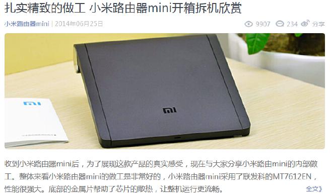

下面来些心跳加速的——拆机
三、拆机——没错就是拆机
天线
主板
主板细节
在来张芯片细节
拆机结束,整体来看小米mini的做工是非常好的,小米mini采用了联发科的MT7612EN,性能很强大。底部的金属片帮助了芯片的散热,让整机运行更流畅。

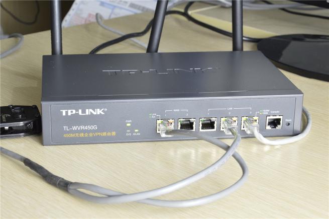

五、与tp-450g企业级无线路由器对比
(图片声明:由于本人的TP-450G还在保修期内,所以没有才开,部分相关图片来自网络,在此特别感谢原创作者。)
对比总结一下吧。外观上小米比较时尚,而TP450g则更加商业化。
关于价格嘛就不说了,那可是有好几倍的差别呢。
450具有天线可以更换的特点,而小米则拥有超强扩展的USB接口
芯片的话图片是有了,可是我不太懂所以就不评价了
关于电源部分,450采用的220v的直接供电,稳压模块在机身内,所以做的比较扎实,mini则采用的是适配器的方式。由于不好拆卸,所以没有看见内部结构,不过进过几天的测试下来,在连接固态硬盘的情款下运行时非常稳定的哦。
而在操作系统方面,tp的功能很强大的,包括有防火墙,行为管控等。而小米则拥有着更加人性的操作界面,和无线升级扩展的远大前景,这会给你带来无线惊喜哦。

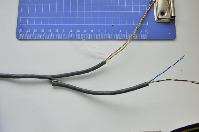

如果你也遇到网线不够了,预设网线少了,走明线又很乱怎么?下面告诉大家个小技巧。

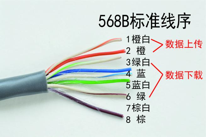

也许你不知道,其实我们的网线真正的只需要2对双绞线,而我们市面上的绝大多数网线里面都有4对双绞线。剩余的2对就是我们的可用资源了。现在开始尝试吧。
现在最常用的网线也叫双绞线,它有2种接法,直通线和交叉线
简单的说!直通线就是两端线序相同的线,用于不同设备之间互连,交叉线就是两端线序不同的线,用于同种设备之间互连。
而我们一般使用的都是两种不同设备之间的互连,那么我们就要采用直通线。直通线的两端都是568B标准
[size=14.399999618530273px]
[size=14.399999618530273px]冲这张图里面可以看出,在568B标准中,真正使用到的线只有1、2、3、6而4、5、7、8则是空闲的,我们要做的就是吧4、5、7、8利用起来组成另外一组线。
首先准备材料个工具

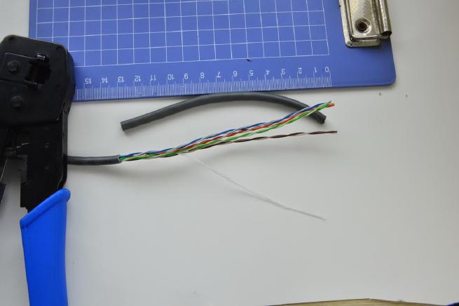

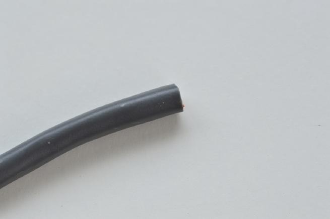

给线去皮

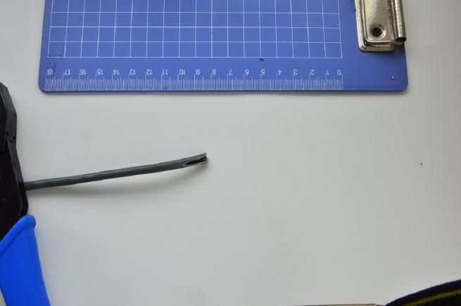

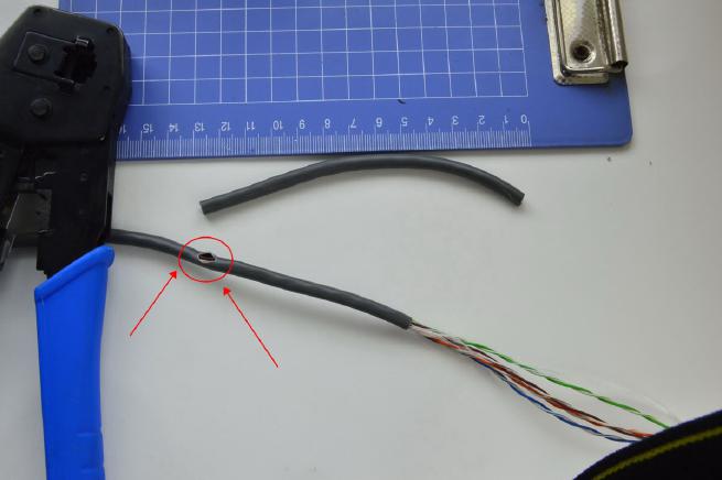

开小孔

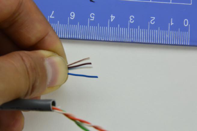

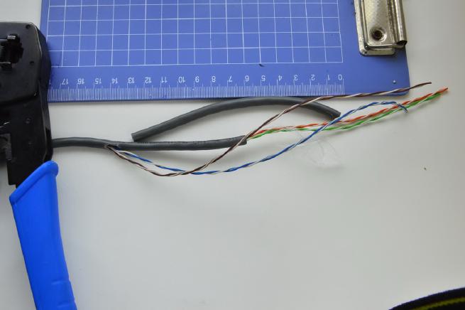

抽出4、5、7、8

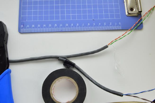

处理一下刚刚去下的皮
把皮套上,开始缠胶布
缠好胶布的效果

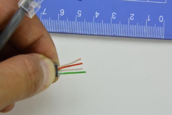

吸纳在有两组线了现弄第一组
顺序是,棕白,棕,蓝白,蓝,
对应在水晶头上的位置是1、2、3、6
第二组也是一样的
顺序是,橙白,橙,绿白,绿
注意哦,剪线的时候最后一课需要短一些哦,这样才好弄

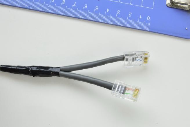

完成后是这样子
2头要做成一样的哦

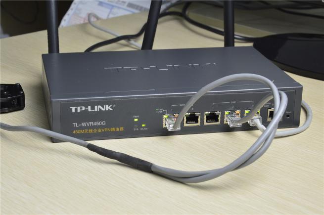

下面上几张使用中的图片
有了这个方法,在网线不是很很充足的情况下也可以随意链接迷你路由器了
